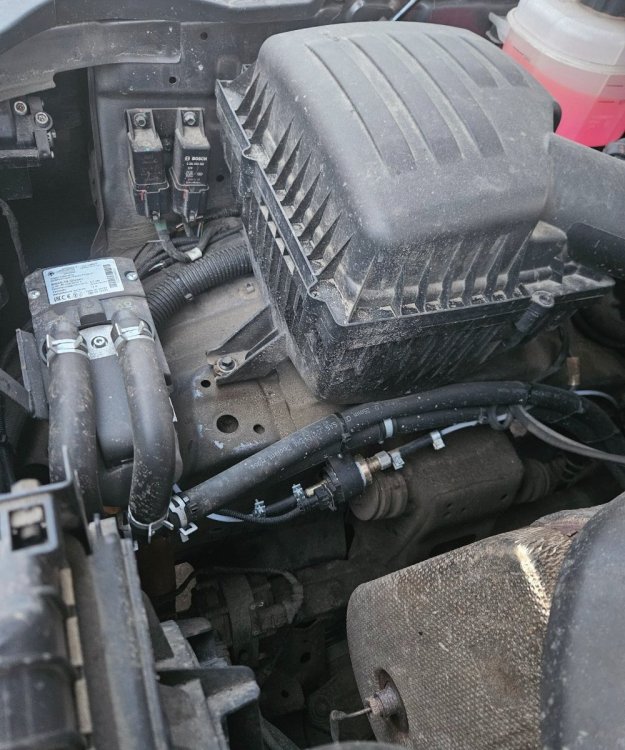

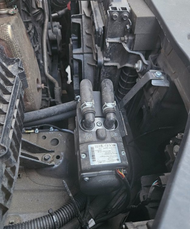

RosSvet Опубликовано 3 марта, 2025 Опубликовано 3 марта, 2025 На Foton Mars 9 установил Бинар. Зима хоть и не холодная в этом году но с ним очень удобно! Поставил 5кВт с модемом. Приложение сначало очень сильно тупило, но видимо его немножко доделали и все стало отлично работать. Иногда бывает сам раз неделю прогревает мотор, но это не критично. Из дома ставлю на 30 минут прогрев и двигатель заводится замечательно. Из печки идет теплый воздух. Конечно подогрева лобового и руля очень не хватает, но это выход с подогревателем.
